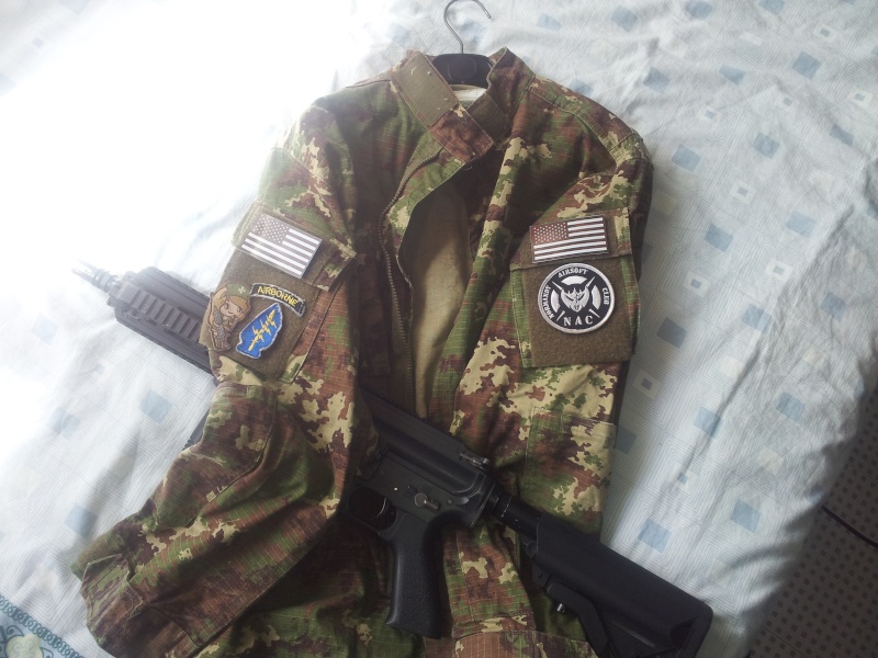

un fois votre écusson imprimé ça vous donne quelque chose comme ça
aprés avoir découpé votre image il ne vous reste plus qu'a installer les velcros autocollants
et pour finir installer les écusson sur la veste ou sur votre gilet tactique
et voila c'est terminé vous venez de faire une sacré économie cheers cheers cheers cheers cheers

j'ai amélioré le concept en ajoutant un morceau de plastiques souple on verra sur la durée Cool
