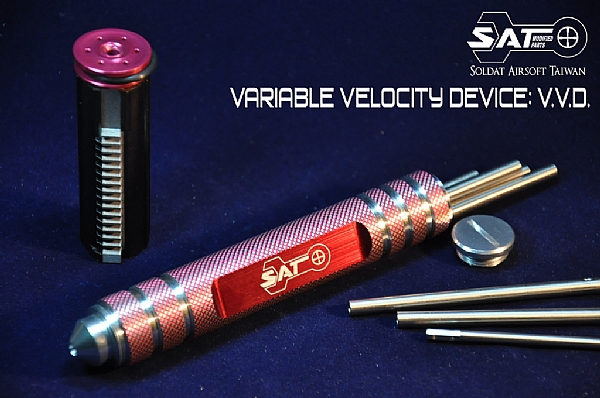

le système VVD SAT cout moyen entre 75 et 80 €
le système vvd sat  est un piston a vélocité variable composé du piston et de 7 rallonge il est composé de crans qui vous permettent de régler votre puissance a la volée par palier de 10 fps il nécessite quand même un démontage mais il est bien moins laborieux que le réducteur de puissance en terme de réglage et permet aux joueurs qui veulent alterner antisnipe et assaut de ne pas se promener avec plusieurs ressort un tour de clé et hop Wink
